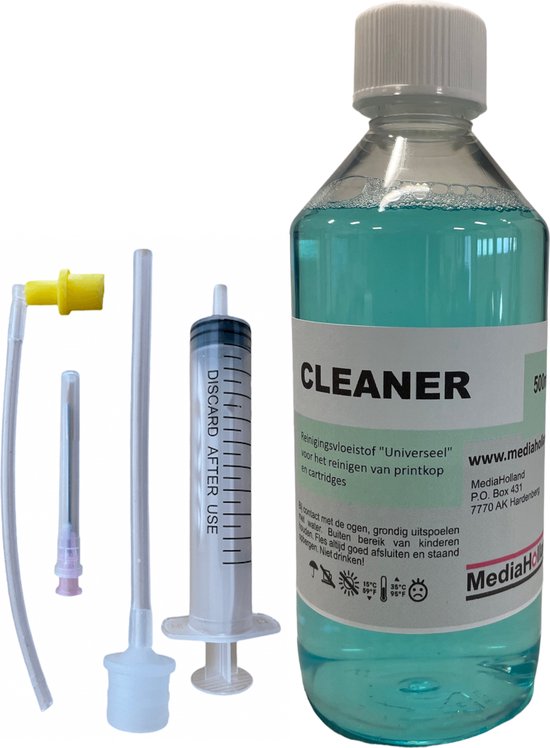

    Op bol.com kon ik een reinigingskit vinden met een 500cc vloeistof en wat hulpmiddelen zoals een spuitje en opzet stukken.
    Heeft iemand ervaring met het reinigen van printkoppen via deze methode?

        Deze middag stond het pakje al aan de deur (bestelling reinigingsmiddel) en kon ik per direct aan de slag met reinigen.
        Na wat opzoekingen doen op youtube kwam ook veel het advies naar voor om de methode van het schaaltje te gebruiken en het soppen van de printspuitmondjes.
        Al snel had ik een asbak gevonden die dienst kon doen als schaaltje. Perfect van grote voor 2 printkoppen.
        De vloeistof heb ik geen enkel idee van wat het is. Het is groen van kleur en ruikt "chemisch". Maar mijn ervaring kan niet achterhalen welke vloeistof het precies is.
        Ik heb 30 euro betaalt voor 500cc wat waarschijnlijk 10x de prijs is van die vloeistof waard is maar so what, als het maar werkt.
        De printkoppen in de asbak gezet en vloeistof erbij gegoten tot de printmondjes +/- een halve cm onder "water" stonden.
        Als per direct liepen de kleuren uit de spuitmondjes wat me een goed gevoel gaf bij het verdere verloop.
        Ik heb de opstelling zo 2 uur laten staan trekken.
        Nadien opgedroogd, er kwam niets meer uit van inkt.
        Terug de printer in en dan de procedure gestart "nieuwe printkop geplaatst".
        Die procedure verbruikt erg veel inkt. Ik was erg geschrokken ervan. Ik was wel zeker 1/3 van mijn tanks kwijt.
        Nadien een kleurfoto geprint en alles was weer op en top tip top in orde.
        Heb ik nu nog inkt mogen bij bestellen want daar zal ik snel zonder vallen door deze oefening.
        Al bij al ben ik blij dat het zo vlot gegaan is zonder verder grote kosten.
