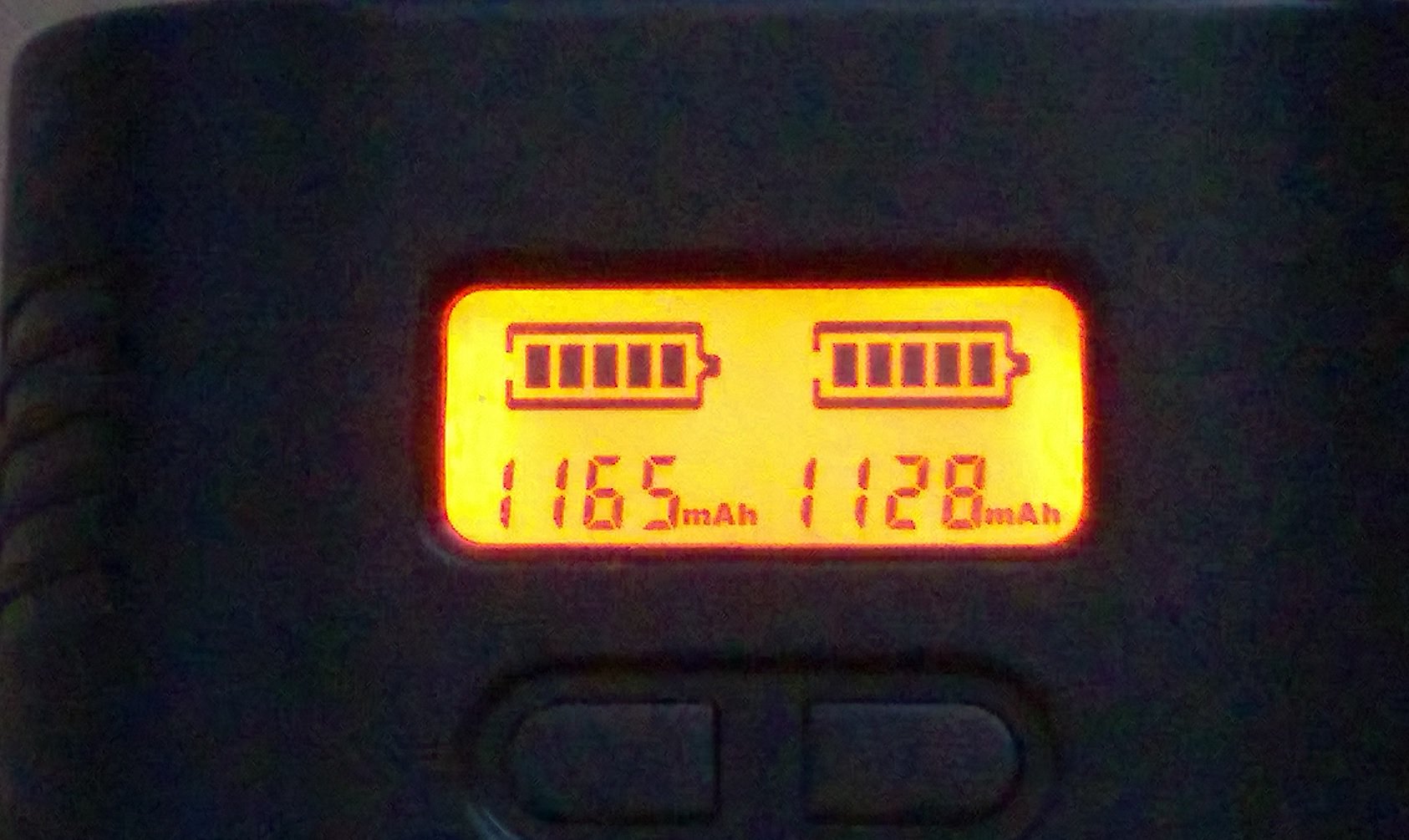

Eergisteren kocht ik een paar setjes AA Tronic ready to use 2400mAh accu's bij de Lidl.
Omdat de 2300mAh versie hier nog steeds prima presteert dacht ik een goede koop te doen met de nieuwste versie die volgens de verpakking nog 100mAh meer zou moeten leveren.
Maar helaas, de nieuwe accu's presteren véél slechter dan eender welke andere low selfdischarge AA accu die ik ooit al heb getest...
Bij de eerste ontlading met een stroom van 500mAh zat de "ready to use" capaciteit op 999mAh, 1034mAh, 991mAh en 991mAh voor het eerste setje.
Tijdens het ontladen werden die accu's ook een stuk warmer dan wat normaal is voor die stroomsterkte, wat wijst op een te hoge inwendige weerstand (de ontlaadspanning was ook lager dan normaal op het display van de Maha lader, die zat in het begin al maar net boven de 1,0V, normaal blijft die eerst rond de 1,2V hangen om dan op het einde vrij snel te zakken).
Na 2 refresh/analyze beurten was de capaciteit maar 1149mAh, 1214mAh, 1184mAh en 1140mAh
, dat komt eerder in de buurt van een heel goed setje AAA accu's
En het is amper de helft van de opgegeven capaciteit (met een afwijking van 10% had ik geen probleem gehad voor de prijs van 3,99 euro per setje, maar dit is er zwaar over
Wat ook meteen opviel was dat de "2400mAh
" accu's een stuk lichter zijn dan de oude 2300mAh versie.
Het lijkt er op dat de fabrikant niet in de accu gestoken heeft wat er eigenlijk in zou moeten zitten.
Er is dus ergens "gesjoemeld" om meer winst te kunnen maken (volgens de verpakking komen de accu's uit Duitsland, maar hoogstwaarschijnlijk zijn ze in China gemaakt en in Duitsland verpakt).
Ik heb dit in ieder geval ook doorgestuurd naar de klantendienst van Lidl, en ben benieuwd naar hun antwoord.
Voorlopig breng ik ze nog niet terug naar de winkel, als het echt moet, dan zal ik wel iemand vinden die lid is bij Testaankoop om ze via die weg daar te bezorgen (ik heb nog een setje in een gesloten verpakking).
Op deze manier worden de klanten in de zak gezet, en ik denk dat niemand dat graag heeft, daarom wil ik eerst weten wat Lidl er zelf over te vertellen heeft...
Ik heb ook een setje AAA accu's gekocht, maar daar heb ik alleen nog maar de ontlaadtest gedaan voor de ready to use capaciteit als ze uit de verpakking komen (615mAh, 656mAh, 667mAh en 617mAh bij een ontlaadstroom van 300mA, dat is eigenlijk nog niet zo slecht, het lijkt er dus op dat alleen de "2400 mAh
AA accu's slecht zijn).
Besluit, en het is de eerste keer dat ik dit moet zeggen over low selfdischarge accu's:
Koop deze 2400mAh accu's niet, het is rommel!
Ik heb nu ook de testresultaten van het tweede setje AA accu's: 1216mAh, 1178mAh, 1209mAh en 1180mAh.
Het is dus overduidelijk dat er iets mis is met deze accu's.
Het setje AAA "900mAh" Ready To Use accu's presteert redelijk (rekening houdend met de prijs van 3,99 euro): 793mAh, 823mAh, 830mAh en 774mAh.
